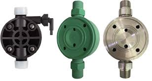

在新道茨计量泵选型参数表中,材质(Liquid End Materials)的挑选间接决议了泵在处置腐蚀性液体时的寿命。
PVC/PP泵头: 经济耐用,合用于大大都罕见的酸碱药剂、次氯酸钠及明矾溶液。
PVDF泵头: 极佳的耐腐蚀性,合用于强酸(如浓硫酸)、强氧化剂。
SS316泵头: 合用于非腐蚀性溶剂或高粘度液体。
新道茨全系列标配优良 PTFE 膜片。PTFE(聚四氟乙烯)具备极强的化学惰性,能抵抗几近一切化学介质的腐蚀,这也是新道茨完成超低掩护本钱的关头。
