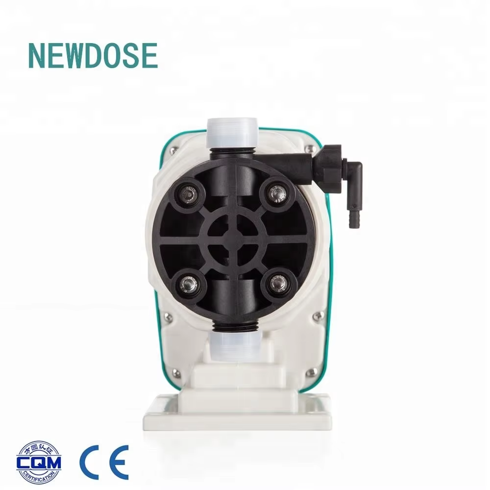

当新道茨电磁计量泵遭受路程调理失灵这一计量泵毛病时,象征着装备的焦点功效——流量调理——完整生效,间接致使药剂投加精度没法保证。对依靠冲程频次来节制流量的电磁泵而言,固然不机器式的路程调理杆,但面板上的数字设定生效,或泵的现实输入流量缺少,都可视为“路程调(diao)理”的电子失灵。
要处置这一题目,必须对新道茨电磁计量泵的电气节制体系、驱动机构和液力端遏制体系化的毛病消除。本文将深切剖析致使电子路程调理失灵的罕见缘由,并供给具体的排查步骤和规复切确计量的方式。

三、液力转变成键盘失灵检查:规复有效果2g流量复制粘贴
若是面板显现一般但现实流量缺少,申明路程调理失灵源(yuan)于液(ye)力端效力低下。
异向阀梗塞与吸取到管漏气的故障解除
- 单向阀梗塞: 单向阀梗塞是致使流量缺少的重要缘由。需停泵泄压,装配阀组件,遏制洗濯单向阀,断根异物、结晶或积淀物。
- 吸入管漏气: 查抄一切吸入管路毗连处(包含过滤器、底阀)是不是气密。吸入管漏气会粉碎泵头负压,致使没法吸液。
- 吸入高度: 查抄吸入高度是不是太高(跨越),应优化装配前提,接纳自灌式装配。
气蚀画面与体制压力值的作用
- 气蚀景象: 查抄泵在运转中是不是有非常乐音(如爆裂声),以诊断是不是存在气蚀景象。处置方式包含下降液体温度、优化吸入管径和接纳自灌式装配。
- 体系压力: 查抄出口压力是不是过大(高于额外压力)或太低(缺少背压)。若是缺少背压,应装配并调理背压阀,不变体系压力。
