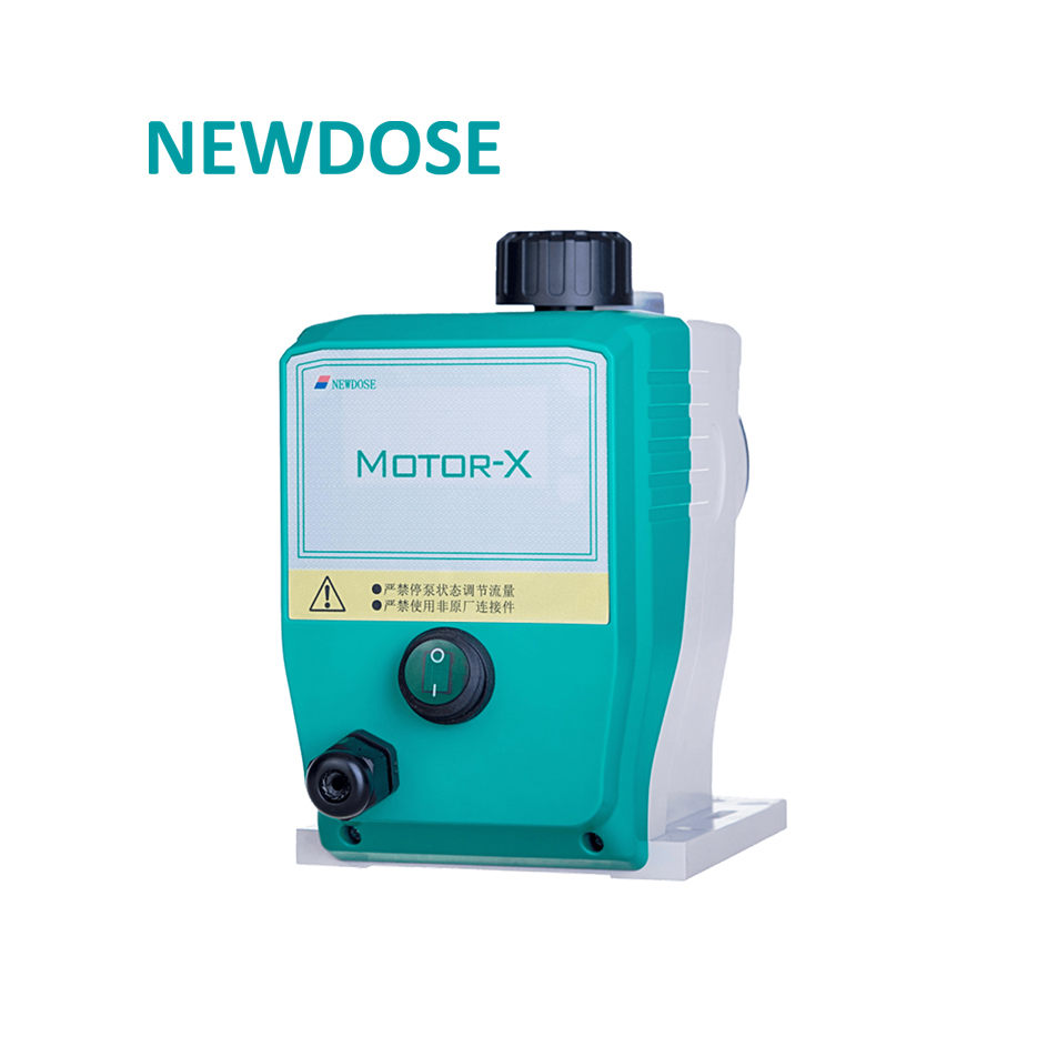

当新道茨电磁隔阂计量泵在运转时呈现非常震撼时,这是装备机能降落、乃至存在潜伏计量泵毛病的明白旌旗灯号。固然电磁泵是脉冲式投加,会发生轻细的脉动,但震撼大或陪同管路振动则标明体系或泵体外部存在题目。要保证新道茨电磁隔阂计量泵的不变运转和切确计量,必须对致使震撼的缘由停止体系化的毛病解除。
物理诊断焦聚一个题目:电磁能泵震惊大的主要本元
新道茨电磁隔阂计量泵的震撼大🐻重要源于(yu)两方面:液力端发生的(de)流体(ti)打击和装配(pei)安(an)ღ稳缺少致使的(de)布局共振。
本元一:液力端文丘里管伤害(脉动与气蚀)
- 脉冲打击: 新道茨电磁隔阂计量泵经由过程高频来去勾当完成投加,实质上是一种脉冲式勾当。若是管路体系缺少缓冲,壮大的脉冲打击管路,会激发管路和泵体的共振,致使震撼大。
- 气蚀景象: 泵头外部发生气蚀景象时,气泡在高压区分裂会发生激烈的打击波。这类打击力在泵头外部感化,是致使电磁泵震撼大和非常乐音的重要缘由之一。
- 单向阀毛病: 单向阀内有异物、梗塞或磨损,能够致使吸液和排液的节拍不平均,激发紊流和震撼。
本原二:标准与搭配规划震动
- 装配安稳缺少: 若是新道茨电磁隔阂计量泵未被安稳地安稳在坚忍的基座上,或使命台自身不抗振,泵体在运转时发生的细小振动就会被缩小,形成震撼大。
- 管路刚性缺少: 泵的收支口管路若是缺少撑持和安稳,在遭到脉冲打击时会猛烈摇摆,这类振动会反向通报给泵体,加重震撼。
- 出口压力动摇: 缺少背压阀不变体系压力,致使泵在变更不定的压力下使命,流速不不变,增添震撼。
缺陷化解流程一:预防流体力学击打与脉动本原
处置震撼大题目,重(zhong)要使命是消弭或缓(huan)冲脉(mai)冲和打击。
优化系统机制响应:装配工艺脉动阻尼器与背压阀
- 装配脉动阻尼器: 脉动阻尼器是处置电磁泵震撼大的关头附件。它能接收泵来去勾当发生的流量峰值,使出口流量线性光滑,从而限定计量泵的压力变更,加重管路和泵体的打击,确保不变运转。
- 装配背压阀: 在出口管路中装配背压阀,成立不变的以上出口压力。不变的背压能供给安稳的排挤环境,并有助于按捺气蚀景象和虹吸景象。
- 协同运转: 脉动阻尼器凡是应与背压阀同时利用,以到达最好的减震结果,削减背压阀的磨损速率。
消弭气蚀美景与泄压阀不完
- 排气操纵: 若是泵体有空气(气阻),应旋开排气阀(如有)停止充实排气,使泵头布满液体。
- 查抄吸入前提: 优化装配,接纳自灌式装配,并查抄吸入管路是不是太长、细致或存在顶部的弯头(“”形管道),这些城市致使排气不尽,激发气蚀景象。
老毛病结束流程二:查抄泵体合理布局与组装改变性
若是流体打击题目已处置,而震撼仍(reng)然存在(zai),则需查抄(chao)布局和装(zhuang)配。
固定自动装配地座与管线安逸
- 紧固泵体: 确保新道茨电磁隔阂计量泵机座用螺栓程度安稳在坚忍抗振的使命台上。
- 管路撑持: 查抄一切收支口管路是不是已加装撑持并安稳。管道与泵头毗连时不应使泵头蒙受额定的负荷,以防止发生应力和振动。
- 螺栓查抄: 查抄一切泵头螺栓和泵体毗连螺钉是不是松动。松动的部件会增添震撼和乐音。
洗濯与自我保护正向阀构件
- 洗濯单向阀: 若是单向阀内有异物或结晶,会致使吸排节拍不均,激发流量不稳和震撼。需停泵泄压后,装配阀组件,停止洗濯单向阀。
- 查抄磨损: 若是单向阀磨损严峻,阀球和阀座封闭不严,应改换新的阀组件。
持续正常运转的惊艳戒心与自我保护英式
将震撼防备归入平常保护法式,是确保新道茨电磁隔阂计量泵持久不变运转的关头。
震撼音乐猜忌与维护建议
- 按期查抄: 按期查抄光滑剂量是不是充沛(机器泵,固然电磁泵无光滑油,但这是通用保护法式),查抄一切密封和螺钉毗连是不是慎密。
- 防止空转: 防止泵永劫候空转或在出口管路梗塞的环境下运转,这会给计量泵带来不用要的机器应力。
- 流量校准: 按期停止流量标定,确保切确计量,并经由过程查抄流体不变性来判定潜伏的气蚀景象。
论述:装修标准预防除是完整禁音转动的关头
处置新道茨电磁隔阂计量泵震撼大的题目,须要对计量泵毛病停止体系化的毛病解除。焦点在于经由过程装配脉动阻尼器和背压阀来消弭脉冲打击,同时解除气蚀景象和单向阀内有异物等液力端题目。严酷遵守装配标准和保护法式,能够较着下降震撼,保证新道茨电磁隔阂计量泵的持久不变运转和切确计量。
