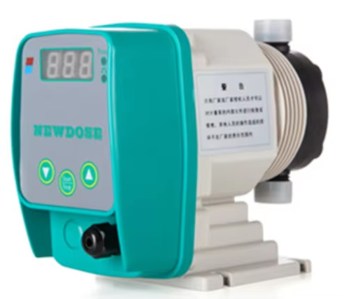

当新道茨电磁隔阂计量泵俄然不任务或没法启动时,将间接致使出产间断。作为完成切确计量(切确计量)的焦点装备,疾速、体系地遏制毛病解除相当主要。新道茨电磁隔阂计量泵的计量泵毛病凡是是电气、电源或节制旌旗灯号题目而至。本文将为您供给具体的启动查抄和分步毛病解除流程,赞(zan)助您敏捷定位并处置题目。
新道茨电磁炉隔阂的计量泵不任務的已经开始评估与界定
面临新道茨电磁隔阂计量泵不任务的题(ti)目,起首应(ying)遏制表面和唆使灯的开端(duan)诊断,以肯定毛病的规模。
