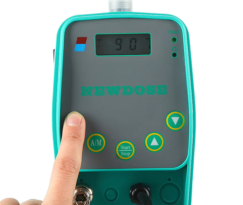

全自动护理(li)(li):很多(duo)新道茨(ci)计量泵(beng)装备了手(shou)(shou)动冲程(cheng)(cheng)(cheng)调(diao)理(li)(li)机(ji)构,凡(fan)是为一个调(diao)理(li)(li)旋(xuan)钮或(huo)(huo)手(shou)(shou)轮(lun)。操纵(zong)职员可(ke)以(yi)(yi)或(huo)(huo)许(xu)或(huo)(huo)许(xu)或(huo)(huo)许(xu)经由进(jin)程(cheng)(cheng)(cheng)扭转该旋(xuan)钮或(huo)(huo)手(shou)(shou)轮(lun),使(shi)毗连活塞(sai)或(huo)(huo)隔阂的(de)连杆机(ji)构发生位移(yi),进(jin)而转变冲程(cheng)(cheng)(cheng)长度(du)。在调(diao)理(li)(li)进(jin)程(cheng)(cheng)(cheng)中,普(pu)通(tong)可(ke)以(yi)(yi)或(huo)(huo)许(xu)或(huo)(huo)许(xu)或(huo)(huo)许(xu)按(an)照(zhao)泵(beng)体上的(de)刻度(du)标(biao)识或♑(huo)(huo)冲程(cheng)(cheng)(cheng)唆使(shi)装配,切确地将(jiang)冲程(cheng)(cheng)(cheng)调(diao)剂到所(suo)需(xu)的(de)数(shu)值,完成(cheng)流量的(de)线性调(diao)理(li)(li)。这类(lei)调(diao)理(li)(li)体例简略(lve)直观(guan),合用(yong)于对流量调(diao)理(li)(li)精度(du)请求不是出格高,且(qie)流质变更不频仍的(de)场(chang)所(suo)。比(bi)方(fang)在一些小型化工(gong)尝(chang)试(shi)装配中,按(an)照(zhao)尝(chang)试(shi)须要手(shou)(shou)动调(diao)剂计量泵(beng)的(de)冲程(cheng)(cheng)(cheng),以(yi)(yi)节制试(shi)剂的(de)增(zeng)加量。
电动(dong)(dong)(dong)伸(shen)缩调理(li)改善(shan):对(dui)一些主动(dong)(dong)(dong)化(hua)程(cheng)(cheng)度(du)较高的(de)出(chu)产流(liu)程(cheng)(cheng),新道茨(ci)计量(liang)泵可以(yi)或(huo)(huo)许(xu)(xu)(xu)或(huo)(huo)许(xu)(xu)(xu)或(huo)(huo)许(xu)(xu)(xu)装(zhuang)备电动(dong)(dong)(dong)冲(chong)程(cheng)(cheng)调理(li)装(zhuang)配。该装(zhuang)配经由进程(cheng)(cheng)领受(shou)内(nei)部(bu)节(jie)(jie)制(zhi)体(ti)系(xi)(如 PLC、DCS 等)收回的(de)电信号(hao),驱动(dong)(dong)(dong)机电或(huo)(huo)伺服机构(gou)来调剂(ji)冲(chong)程(cheng)(cheng)长度(du)。操纵(zong)职员(yuan)可以(yi)或(huo)(huo)许(xu)(xu)(xu)或(huo)(huo)许(xu)(xu)(xu)或(huo)(huo)许(xu)(xu)(xu)在节(jie)(jie)制(zhi)体(ti)系(xi)的(de)人机界面(mian)上输入所需(xu)的(de)流(liu)量(liang)值(zhi),节(jie)(jie)制(zhi)体(ti)系(xi)按照预设的(de)算法将其转换为呼(hu)应的(de)冲(chong)程(cheng)(cheng)调理(li)指(zhi)令,发送给计量(liang)泵的(de)电动(dong)(dong)(dong)调理(li)机构(gou)。这类调理(li)体(ti)例具备精度(du)高、呼(hu)应速率快、可长途(tu)节(jie)(jie)制(zhi)等长处,可以(yi)或(huo)(huo)许(xu)(xu)(xu)或(huo)(huo)许(xꩲu)(xu)(xu)或(huo)(huo)许(xu)(xu)(xu)知足(zu)大(da)规模产业出(chu)产中对(dui)流(liu)量(liang)切(qie)确(que)节(jie)(jie)制(zhi)和主动(dong)(dong)(dong)化(hua)操纵(zong)的(de)请(qing)求(qiu),如在大(da)型制(zhi)药厂(chang)的(de)出(chu)产线中,切(qie)确(que)节(jie)(jie)制(zhi)各类药液的(de)保(bao)送流(liu)量(liang)。
